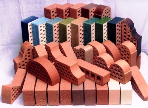

Примерный ассортимент одного производителя
Ассортимент цветных кирпичей

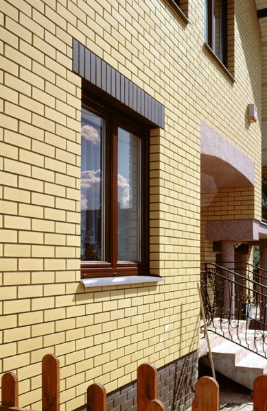

Обрамление оконного проема
Обрамление оконного проема цветным кирпичем

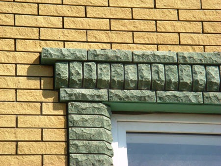

Рассматриваемые виды цветных кирпичей могут иметь самую разнообразную форму (клиновидную, закругленную, трапециевидную и т.п.) и фактуру (разнообразные рельефные рисунки на поверхности).
Декоративная пилястра из цветных кирпичей
Декоративная пилястра на фасаде из цветного кирпича
Цветовое оформление перемычек
Оформление перемычек цветным кирпичем
Забор из цветного кирпича
